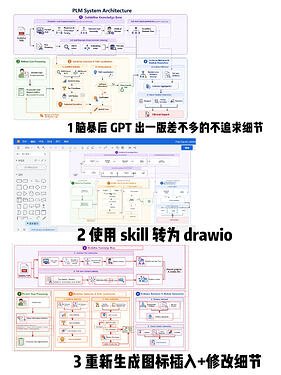

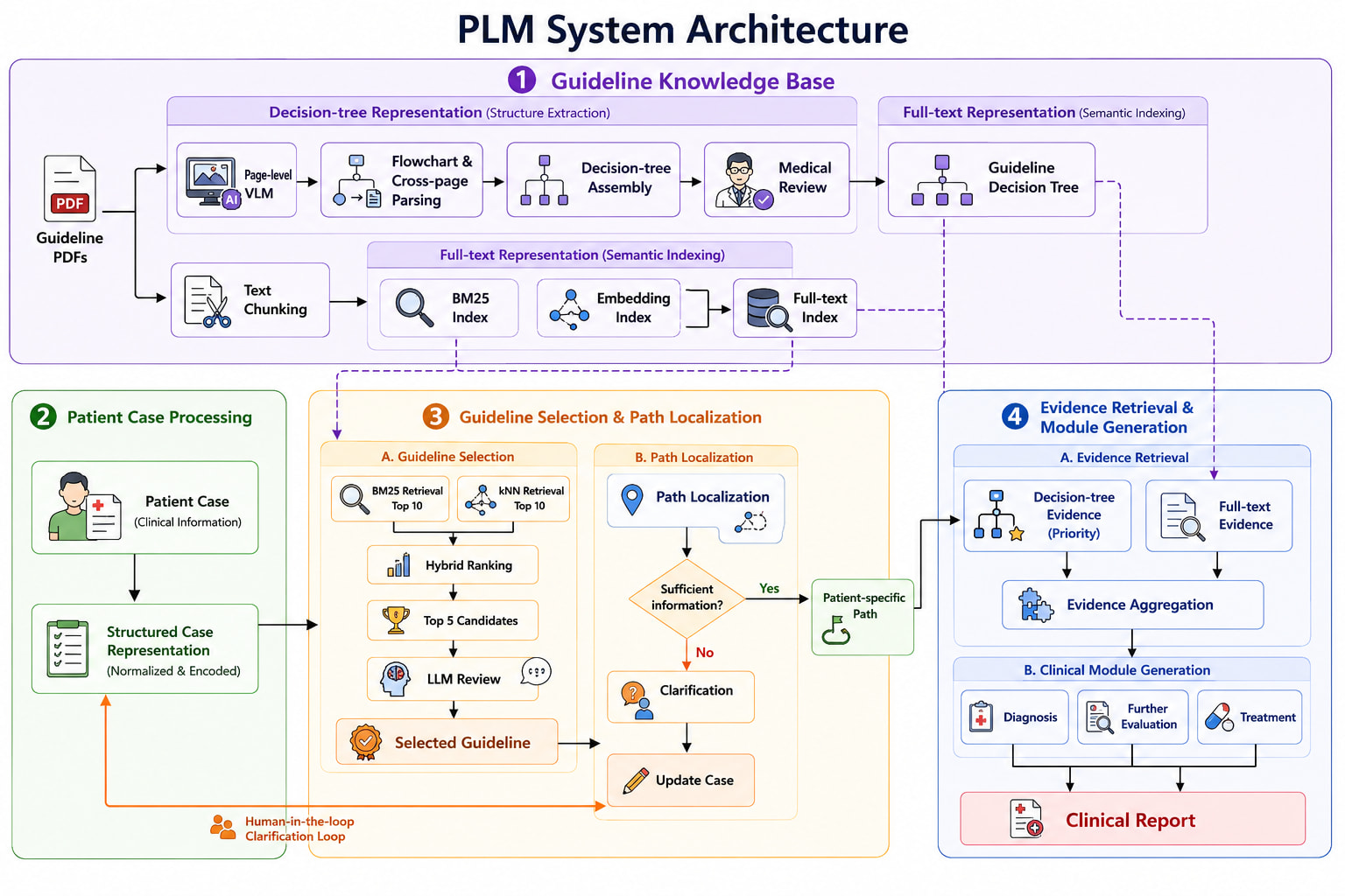

Step 1:先让 ChatGPT 把论文内容变成图的结构
我先把已经确定好的系统方法和流程告诉 ChatGPT,让它帮我梳理:
哪些内容应该放在同一个模块里、模块之间是什么关系、信息流应该怎么走,以及整张图大概应该采用什么布局。
在逻辑基本确定之后,再让 GPT 生成一版参考图。
这一步我并不追求直接生成最终成图。
它更像是一个视觉草稿。

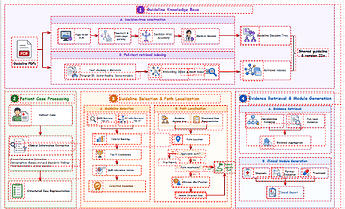

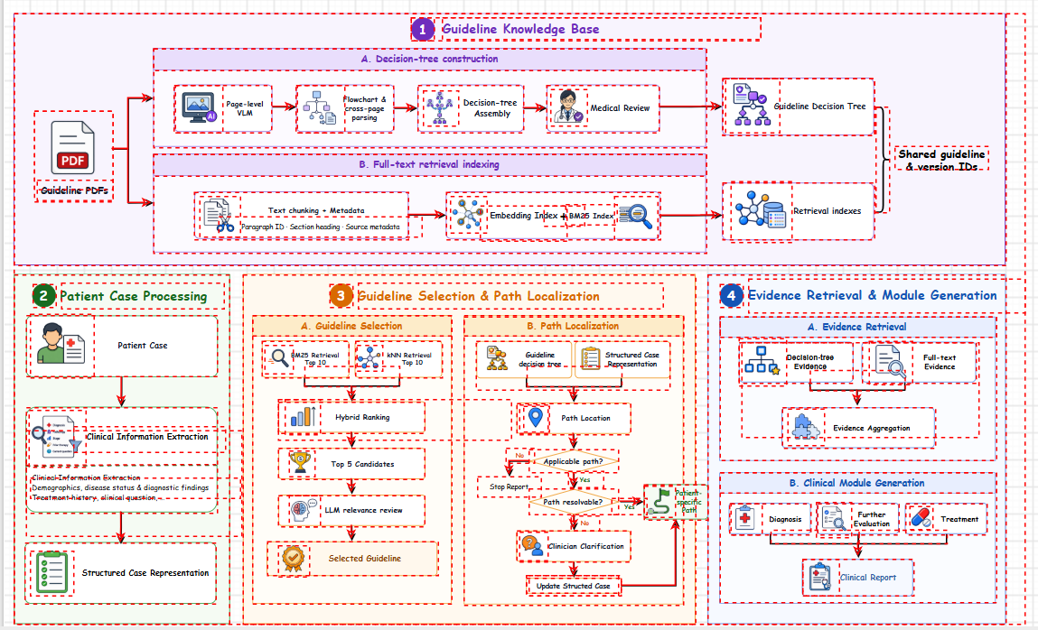

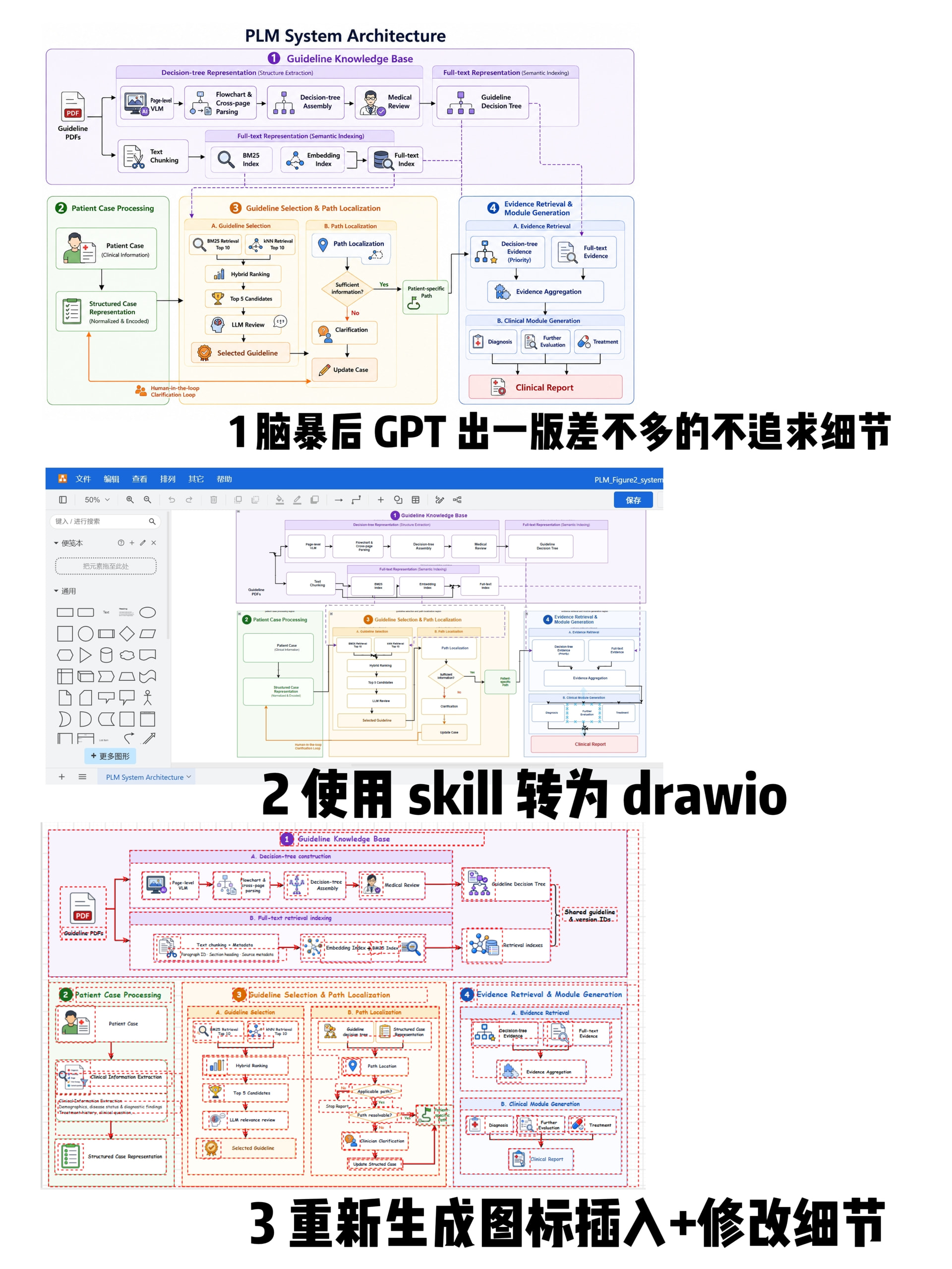

比如我这张图最后被拆成了:
① Guideline Knowledge Base
② Patient Case Processing
③ Guideline Selection & Path Localization
④ Evidence Retrieval & Module Generation
先把这几个大区块和内部流程确定下来,比直接在 draw.io 里面面对一张白纸轻松很多。

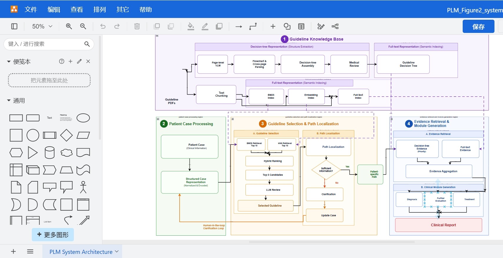

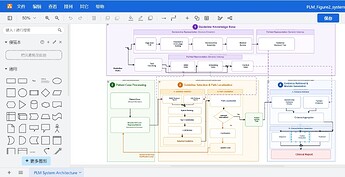

Step 2:把参考图转换成可以编辑的 draw.io
这是整个流程里我觉得最省时间的一步。
我使用了 @六只六只. 同学分享的 draw.io skill,让 AI 根据参考图重新生成 draw.io 文件。
转换以后,框架、节点、文字、箭头和大致配色都已经存在,我不需要再从零创建几十个文本框和流程节点。
当然,这一步生成出来的结果不会完全等于最终稿。
比如箭头可能有一些错位,节点尺寸不统一,部分连线逻辑需要重新整理。
但相比于从空白画布开始,它已经完成了大量机械性的排版工作。

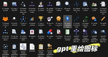

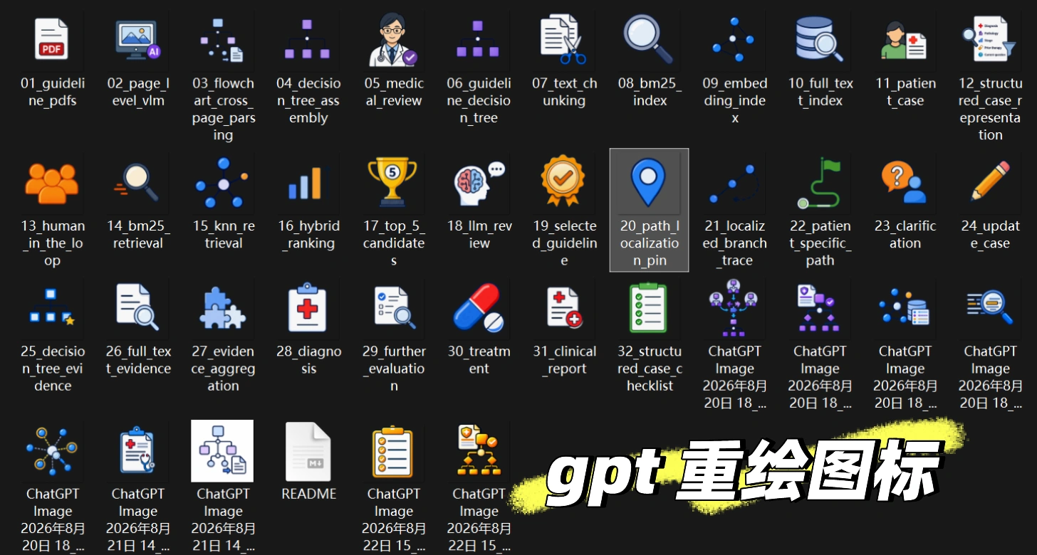

Step 3:让 GPT 单独生成科研图标
转换成 draw.io 以后,我发现还有一个问题:
原参考图里的小图标很难一起还原。
而这类计算机、AI论文的系统框架图,经常会使用一些视觉化的小图标,比如 PDF、数据库、Embedding、医生、患者、决策树、检索等。
所以我没有让 AI 重新生成整张图,而是把任务进一步拆小:
让 GPT 单独生成一套 PNG 图标。
之后再根据需要把图标一个个放回 draw.io。
这样有一个很明显的好处:
某个图标不好看,只需要重新生成那一个,不需要重新画整张图。
Step 4:最后由自己完成精修
最后这一步还是人工。
我会继续在 draw.io 里调整:
节点间距、对齐、字体、字号、箭头路径、图标大小、模块边界、视觉层级以及整体配色。
同时还会重新检查一个更重要的问题:
这张图有没有准确表达论文的方法,而不是单纯看起来好看。
最后才得到现在这一版系统架构图。
