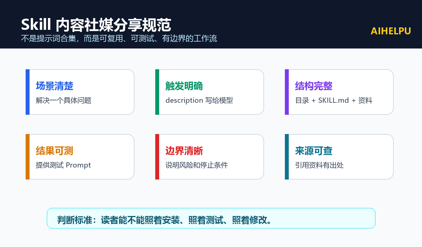

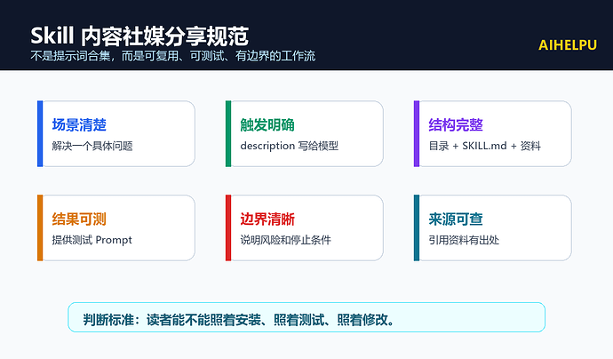

创作者规范:什么样的Skill内容适合发到社媒分享?
适合分享的 Skill 内容,不是“我有一段神级提示词”,而是“我把一个具体场景封装成了可复用、可测试、有边界的 AI 工作流”。
如果没有规范,Skill 板块很容易变成三类内容的堆积:
  1. 泛泛而谈的提示词合集
  2. 标题很大但没有真实场景的万能助手
  3. 没有安装、调用、测试说明的半成品文件
这类内容短期看热闹,长期会伤害用户信任。真正适合发到 AIHELPU 或社媒分享的 Skill,应该让读者能判断三件事:
这个 Skill 解决什么具体问题?
我能不能照着装、照着测、照着改?
它有什么边界,什么时候不该用?
这篇就是给 Skill 创作者的一份发布规范。
图 1:适合社媒分享的 Skill 内容标准

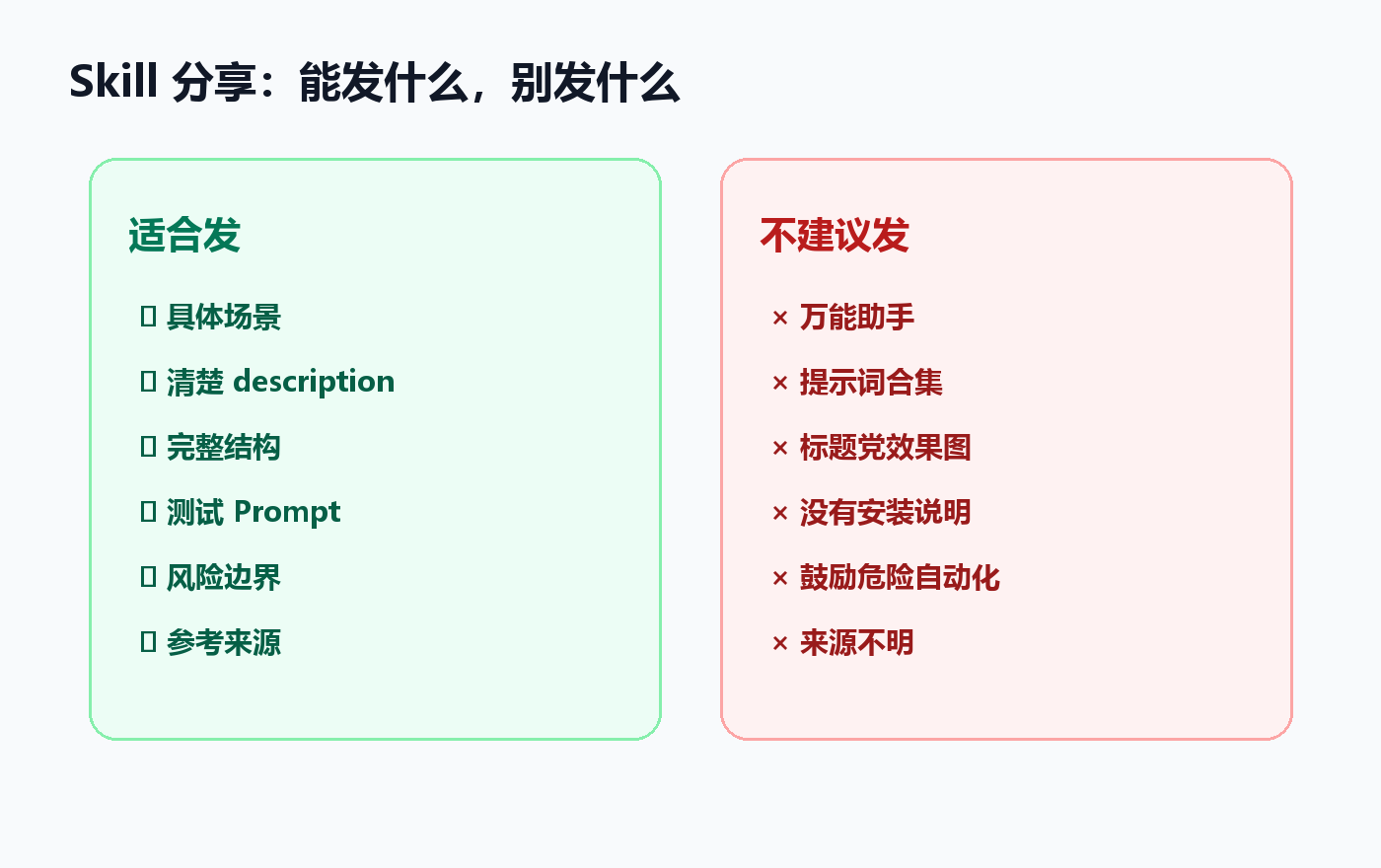

一篇合格的 Skill 社媒分享,至少包含 8 个模块
建议创作者按这个结构发布:
图 2:Skill 分享中的适合与不适合
  1. 一句话说明用途
  2. 适合谁使用
  3. 解决什么重复问题
  4. 文件夹结构
  5. SKILL.md 核心片段
  6. 使用前需要准备什么
  7. 测试 Prompt 和效果说明
  8. 边界、风险和参考来源

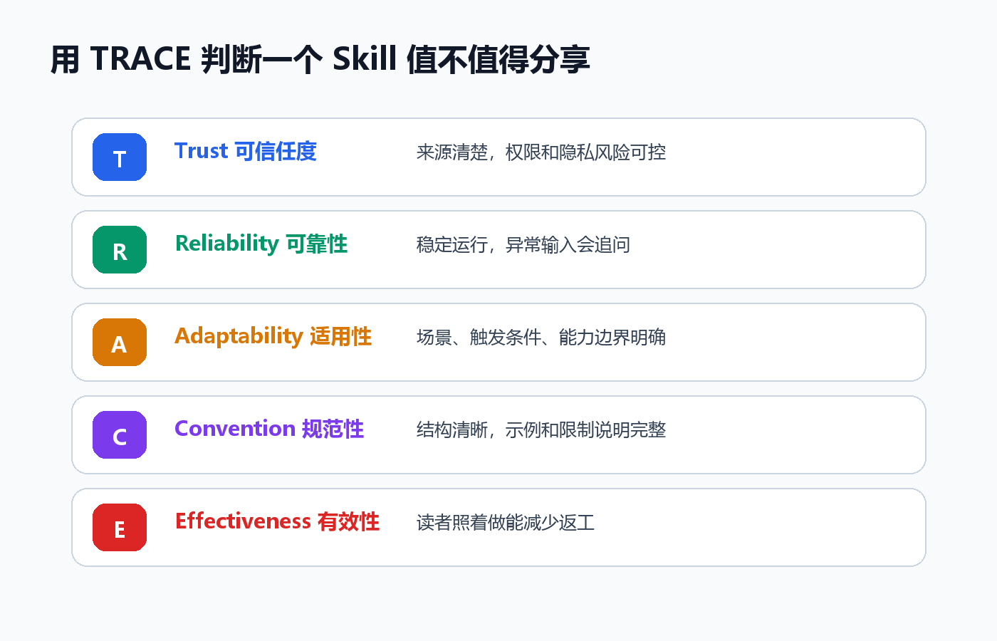

把 TRACE 改成创作者自查表
补充参考里提到的 TRACE,可以改造成 AIHELPU 的创作者自查框架。
图 4:TRACE 质量自查框架
T - Trust 可信任度
来源是否清楚?是否涉及隐私、密钥、危险操作?
R - Reliability 可靠性
同样输入是否能得到稳定结果?异常输入时是否会追问?
A - Adaptability 适用性
场景是否明确?触发条件和能力边界是否清楚?
C - Convention 规范性
目录结构、SKILL.md、references/scripts 是否说明清楚?
E - Effectiveness 有效性
读者照着做,是否能真的解决问题、减少返工?
你可以把它变成发布前 5 分钟自测:
如果 T/R/A/C/E 任意一项完全说不清,这个 Skill 就不适合直接发。

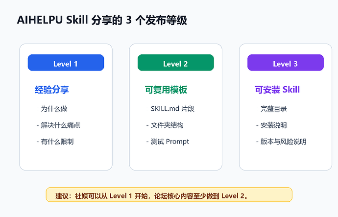

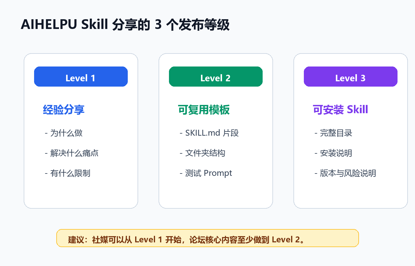

AIHELPU Skill 工坊建议采用的发布等级
为了避免板块变乱,可以把 Skill 内容分成三个等级。
图 3:AIHELPU Skill 分享的三个发布等级
Level 1:经验分享
适合内容:
我为什么做这个 Skill
它解决了什么问题
实际使用效果如何
踩过哪些坑
要求:
可以不提供完整代码,但必须说明场景和限制。
Level 2:可复用模板
适合内容:
提供 SKILL.md 核心片段
提供文件夹结构
提供测试 Prompt
说明输入输出格式
要求:
读者能照着复制、修改、测试。
Level 3:可安装 Skill
适合内容:
完整文件夹
完整 SKILL.md
references/scripts/assets
安装说明
版本说明
风险说明
更新记录
要求:
读者能安装使用,作者能持续维护。
社媒分享可以从 Level 1 开始,但进入 Skill 工坊核心内容,建议至少做到 Level 2。
