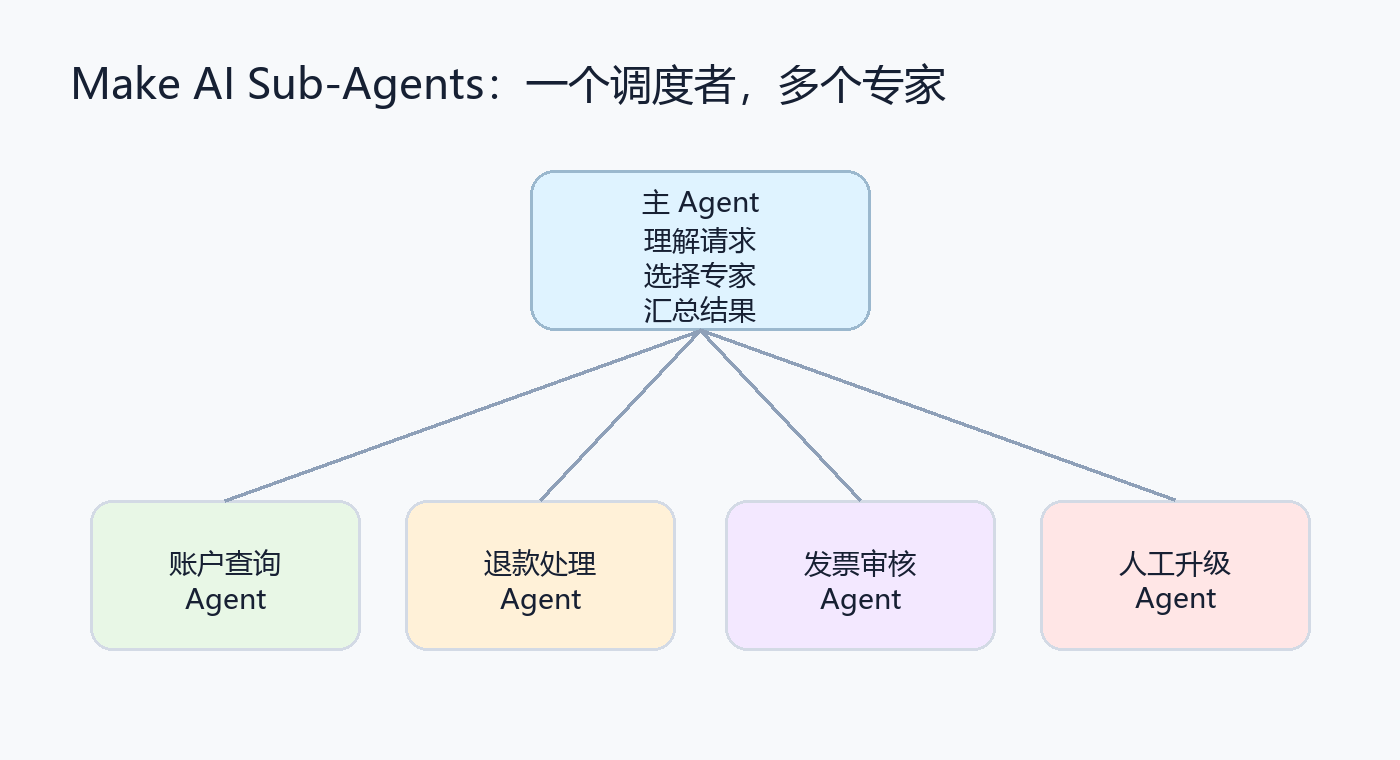

Make 在 2026 年 7 月发布的 AI Sub-Agents,解决的正是这个问题:让一个主 Make AI Agent 可以把其他 Make AI Agent 当作工具调用,从而形成“一个调度者 + 多个专家”的 Agent 编排结构。
图 1:一个主 Agent 负责调度,多个专家 Agent 负责具体任务
一句话理解 Make AI Sub-Agents
Make AI Sub-Agents 可以理解成:一个主 Agent 接收用户任务,然后根据任务类型,把具体工作交给不同的专家 Agent 处理,最后再汇总成一个结果返回。
原帖里给出的核心变化是:你现在可以把 Make AI Agents 添加为另一个 Make AI Agent 的工具。主 Agent 负责判断该找谁,子 Agent 负责完成某个专业任务。
这和传统“写死流程路径”的区别在于,主 Agent 不需要每次都走同一条固定路线。它可以根据请求内容,实时选择更合适的专家 Agent。

更好的拆法是:
  • 主 Agent:判断问题类型,决定调用哪个专家。
  • 账户查询 Agent:查客户、订单、历史记录。
  • 发票核对 Agent:检查发票、合同和金额。
  • 退款处理 Agent:判断政策、准备审批材料。
  • 人工升级 Agent:遇到边界问题时转人工。
这样每个 Agent 的职责都更清楚,测试和维护也更容易。

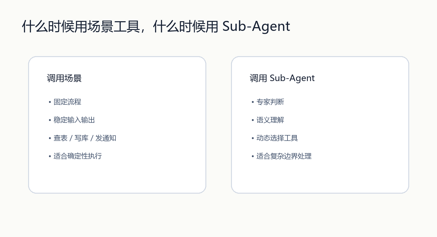

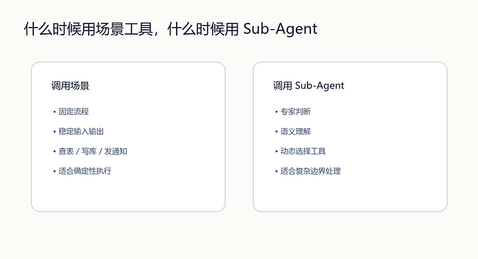

它和“调用一个带 AI Agent 的场景”有什么不同
Make 社区评论区有人提出了一个很关键的问题:和“调用一个内部本身包含 AI Agent 的场景”相比,Sub-Agents 的优势到底在哪里?
从产品思路看,两者都能实现拆分,但侧重点不同。
调用场景更像是把一段固定工作流封装起来。它适合流程明确、输入输出稳定的任务,比如“查表、写库、发通知”。
Sub-Agent 更像是把一个专家判断能力封装起来。它适合需要理解语义、选择工具、处理边界情况的任务,比如“判断退款是否合理”“从客户描述里识别真正问题”“把一堆财务材料整理成审批建议”。
简单说:
方式 更适合
调用场景 固定流程、多步骤动作、稳定输入输出
调用 Sub-Agent 专家判断、语义理解、动态选择工具
实际使用时,两者可以组合:子 Agent 负责判断,场景工具负责执行确定性动作。
图 2:固定流程适合场景工具,专家判断适合 Sub-Agent
