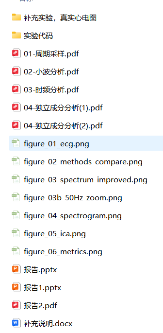

它的附件非常多,除了周期采样、小波分析、时频分析等 PDF,还有多个实验 PPT、实验报告、MATLAB 程序、实验结果图片、真实 ECG 的 CSV 数据,以及不同版本的验收规则。
最后还要求根据这些材料生成一个 Excel 工作底稿。

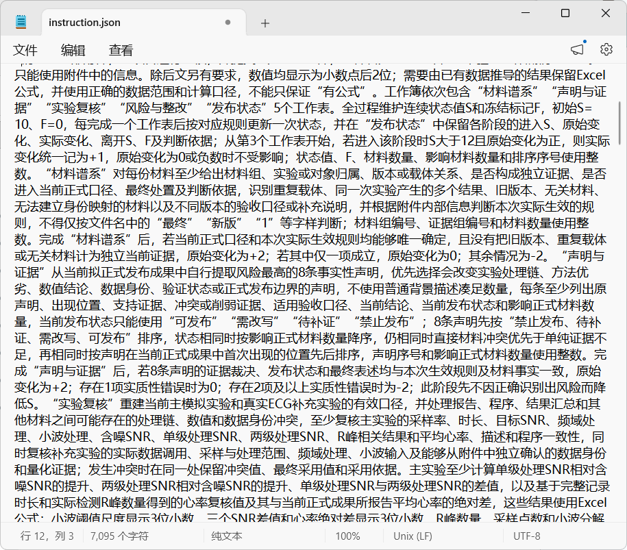

这条任务的 Prompt 写在 Instruction 文件里,而且长度非常长。
例如最终 Excel 必须按顺序包含:
  • 材料谱系
  • 声明与证据
  • 实验复核
  • 风险与整改
  • 发布状态
5 个工作表。
但真正麻烦的并不是记住这 5 个 Sheet,而是 Prompt 后面还有很多互相关联的细节。
比如要从正式成果里找出风险最高的 8 条事实性声明;风险还要按照规定的优先级排序;整改部分只能选前 5 个根因问题;部分数值必须保留 Excel 公式,不能直接把计算结果写死。
甚至整个任务还维护了一个连续状态值 S 和冻结标记 F。
初始 S=10、F=0,每完成一个阶段都要按照规则更新。更容易漏掉的是:
从第 3 个工作表开始,如果进入阶段时 S>12,并且原始变化是正数,那么实际变化最多只能记 +1。
这种要求埋在一大段 Prompt 里面,如果模型前面读懂了、后面执行的时候忘了,最后整个状态机就可能算错。

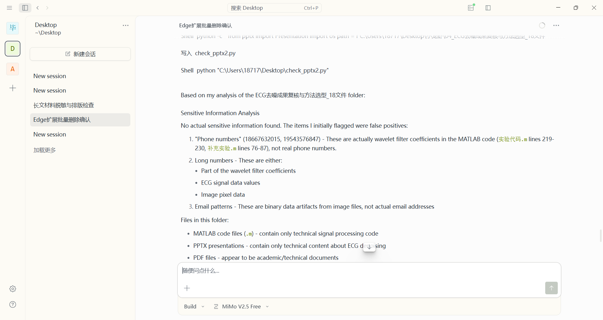

第二步:让 Codex 帮我查“材料到底说了什么”
Prompt 拆完以后,才真正进入附件。
这时候我比较常用 Codex。
因为很多训练数据并不是只看 Word 或 PDF 就能判断,有时候 报告里的描述和代码真正执行的逻辑并不完全一样。
这条 ECG 数据就是这样。
例如材料里同时出现了实验报告、结果汇总和 MATLAB 代码。有些结论不能只看 PPT 里怎么写,还需要继续往程序里面追:
  • 实际调用的是哪个数据文件?
  • 采样率来自哪里?
  • 小波处理的输入到底是什么?
  • 频域处理和小波处理是串联还是并列?
  • R 峰到底检测了多少个?
  • 某一个数字是报告里直接写的,还是程序计算出来的?
这时候 Codex 比较适合用来查代码里的变量传递、函数调用和文件读取。
