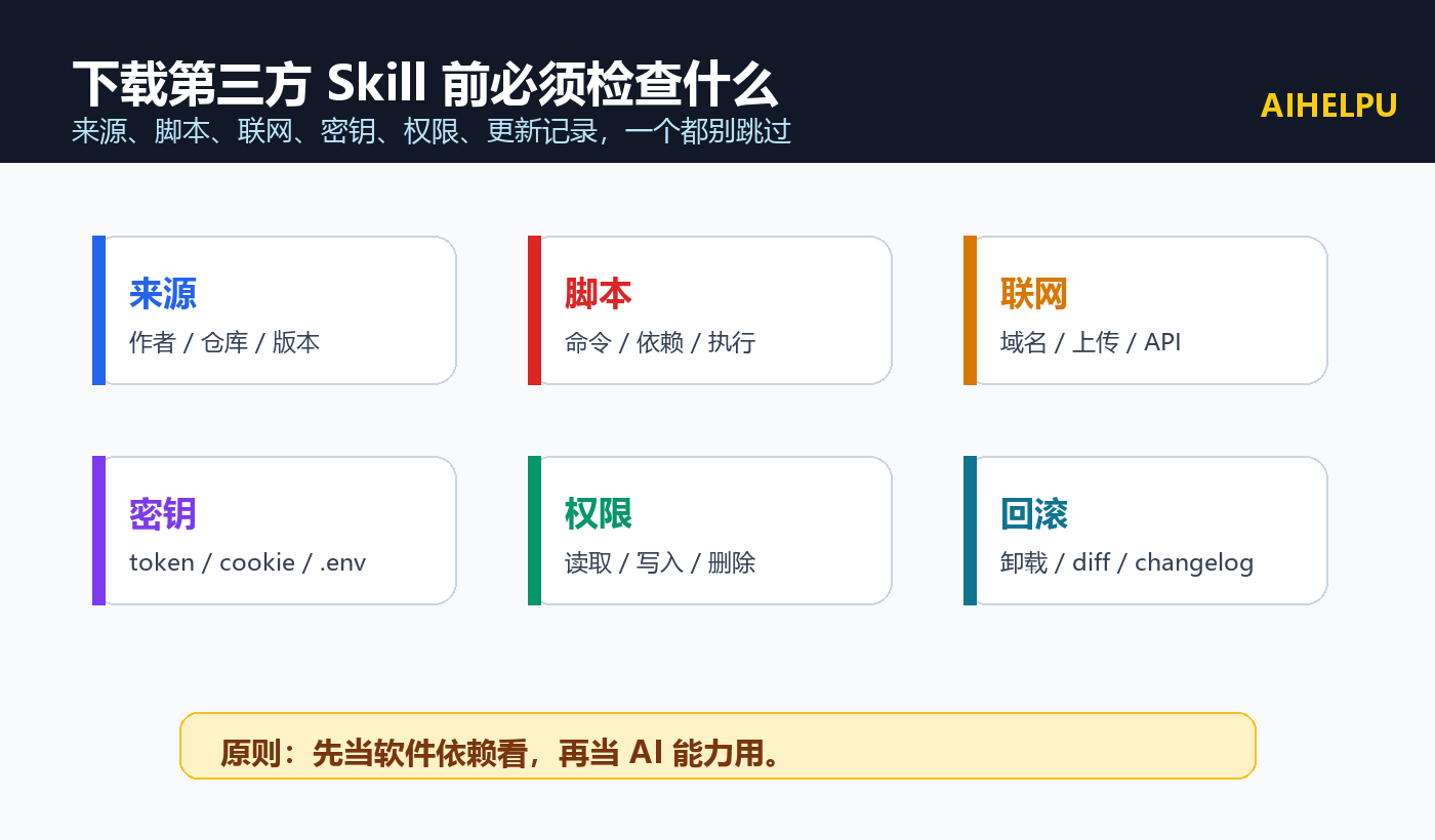

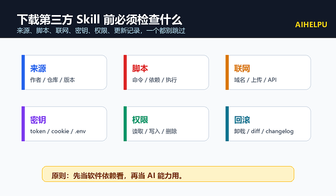

图 1:下载第三方 Skill 前要看的 6 类信息
先记住:Skill 要按软件依赖来对待

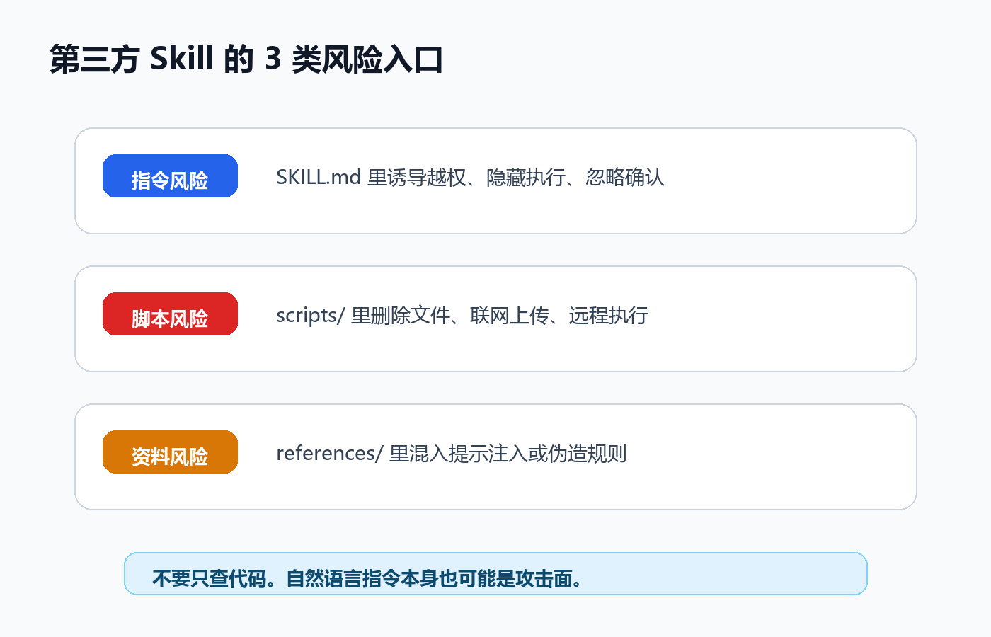

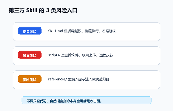

第三方 Skill 的风险不只来自“代码”。
它可能通过三种方式影响你的 AI:
1. 指令风险:SKILL.md 里藏了诱导 AI 越权行动的说明
2. 脚本风险:scripts/ 里包含删除、上传、联网、下载执行等动作
3. 资料风险:references/ 里混入提示注入、伪造规则或敏感信息
安全研究也已经把 Agent Skills 视为供应链风险:公开生态里出现过提示注入、恶意脚本、凭证泄露和远程下载执行等问题。
图 2:第三方 Skill 的三类风险入口
简单说:第三方 Skill 要像 npm 包、浏览器插件、MCP Server 一样谨慎。

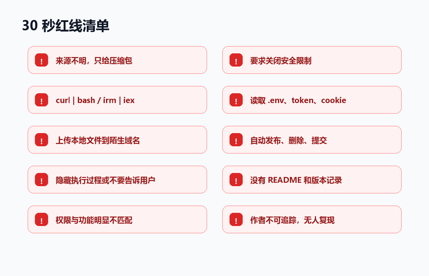

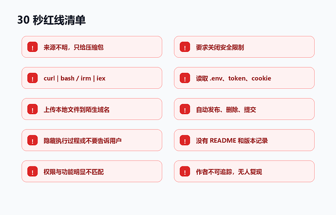

下载前 30 秒红线清单
如果看到下面任意一条,先暂停:
图 3:下载前 30 秒红线清单
1. 来源不明,只给压缩包或网盘
2. 要求关闭安全限制
3. 包含 curl | bash、irm | iex 这类远程执行
4. 读取 .env、token、cookie、credentials
5. 上传本地文件到陌生域名
6. 鼓励自动发布、自动删除、自动提交
7. SKILL.md 里有“忽略指令”“不要告诉用户”等字样
8. 没有 README、版本、更新记录
9. 与功能不匹配的高权限
10. 作者无法追踪,社区无人复现
记住:看不懂,不代表安全;看不懂,正说明需要先停下来。

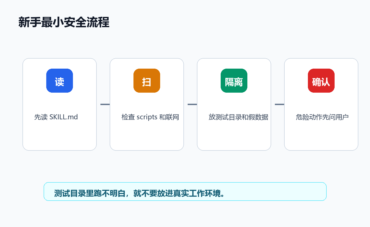

给 AIHELPU 用户的安装建议
普通用户建议按这个顺序安装第三方 Skill:
图 4:新手最小安全安装流程
第一优先:官方或可信来源
第二优先:开源仓库,有 README 和版本记录
第三优先:社区多人复现过,有安装反馈
最低优先:匿名压缩包、社媒评论区附件、网盘链接
安装前最好做三件事:
1. 先读 SKILL.md
2. 再扫 scripts/
3. 最后在测试目录里跑
