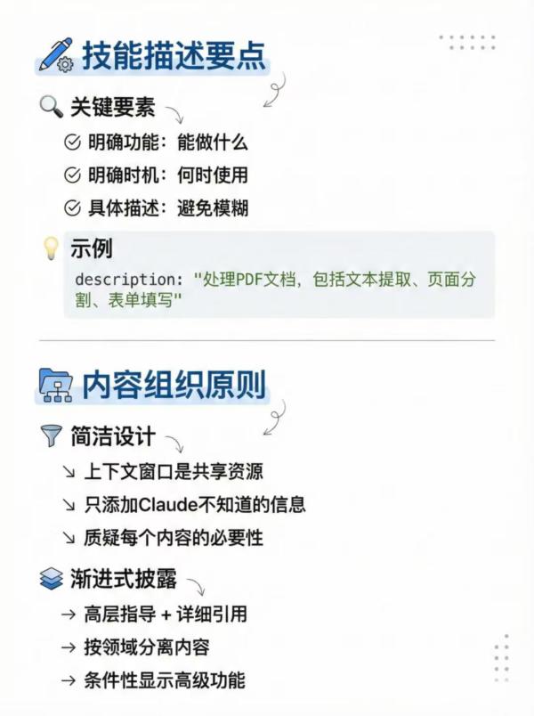

更好的写法应该包含三件事:
| 1. 这个 Skill 具体做什么 | 2. 用户在什么场景下需要它 | 3. 用户可能会用哪些词表达这个需求 |

1. description 写得太泛
坏例子:
| description: 帮助用户写文章、整理内容、提升效率。 |
这类描述看似覆盖面很大,实际没有边界。AI 很难判断它适合论坛帖、公众号、日报、论文,还是产品文档。
改成:
| description: 整理 AIHELPU 论坛 Skill 工坊帖子。用户要求检查标题、分类、标签、母帖回链、上一篇/下一篇索引、参考资料或 Markdown 排版时使用。 |
这样 AI 能看到具体任务词:论坛、Skill 工坊、标题、分类、标签、母帖回链、Markdown 排版。
