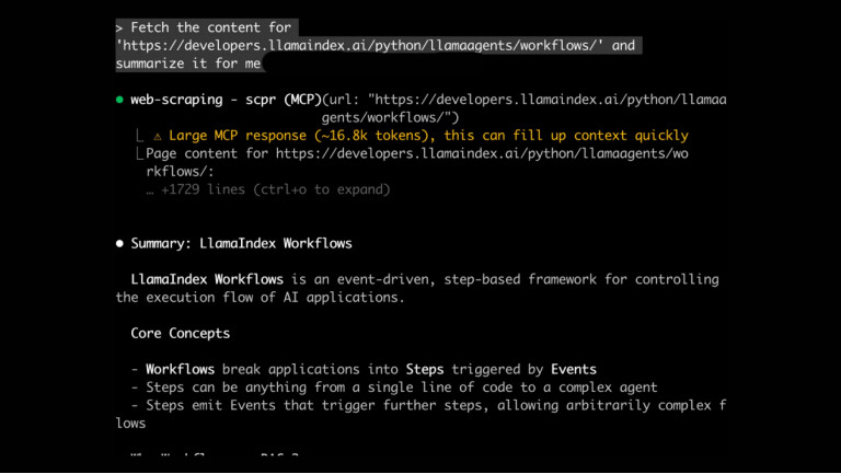

比如有一个网页抓取 MCP 工具:输入一个 URL,它就抓取对应网页内容并返回结果。Agent 的交互流程通常是:
MCP 工具调用流程
这个流程很直接:
| Agent 理解用户需求 | Agent 选择 MCP 工具 | Agent 按 schema 提供参数 | MCP 工具执行请求 | Agent 拿到返回结果并完成回答 |
MCP 工具的范围通常比较窄,输入和输出也比较明确。只要输入条件相同,返回结果大体可预测。
因此,MCP 更像一种功能接口:在特定条件下执行特定逻辑,给 Agent 提供它需要的精确结果。

每个 MCP 工具都需要名称、描述和参数 schema。Agent 要先判断该用哪个工具,再按正确参数调用。工具越多,选择成本越高,所以才会出现 MCP gateway、工具发现中间件等方案。
第二,工具返回内容可能污染上下文。
如果某个工具没有控制返回长度,很容易把大量内容塞进 Agent 的上下文,影响后续推理和成本。
第三,每次调用通常都有延迟。
MCP 工具经常需要访问外部服务或本地进程,调用链路里会有网络或进程通信开销。对于本身不需要外部数据的操作,MCP 可能显得重。

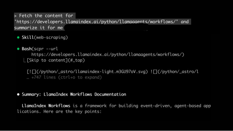

同样以网页抓取为例,Skill 的交互流程大致是:
Skill 指导 Agent 执行任务的流程
用户体验看起来和 MCP 类似,但底层逻辑不一样。
MCP 是 Agent 调用一个明确工具,背后通常是一次 API 调用,输入和输出 schema 比较清晰。
Skill 则是 Agent 读取自然语言说明,再自己理解和执行。它可以非常灵活,但也更依赖模型的理解能力。
